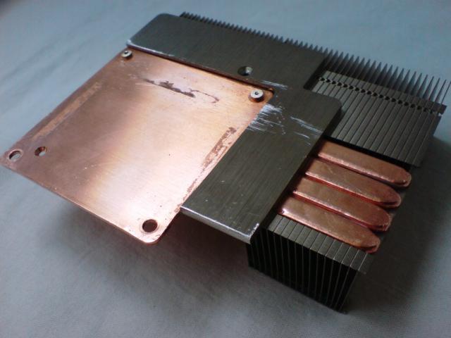

Итак, винт отложили, будем делать карман новый, теперь по материнке
повесил термопары на проверку темпы
южный мост-гуд, в разгоне максимально дошел до 37градусов, но все равно решил поменять радиатор(слева) на помощнее радик(справа)
северный мост - вот тут то и началось, термопару не поставил как раз, хватило субъективных ощущений...
на вид вроде радиатор на северном мосте серйозный...
кстати захватывает VRM, но на ощупь ето ппц, гарячий, через время даже руку нельзя удержать, в разгоне вобще через пять минут, ставил ограничение в биос на 80, не вырубало,
но я направлял вентик, а то было неуютно, в общем нужно заменять по любому, нада сюда что то думать
ну пока что подгоняю радиатор под южный мост

далее взялся за радиатор на южный мост, доработал...
...и покрасил...
и установил на мать, правда временно

далее занялся охлаждением VRM, не думаю что будут огромные нагрузки в связи с разгоном, но минимальный радик таки поставил, сделал из того что было, а был уголок и радиатор транзисторов с блока питания
подгонка под мать
соеденяем..
решил на всякий случай лупануть туда термопасты немного, и опять соеденить
можно было и обойтись наверно, так как после шлифа и притирки, прижим деталей оказался великолепный, нанеся немного термопасты тонким слоем даже не по всей поверхности, можно наблюдать как термопаста вышла за края детали...
покраска
пару артефактов таки обозначились, покраску делал уже вечером, потому заметил только при свете лампы, пришлось немного подшлифовать и оставить на покраску, а до етого сфоткал после установки на мать
еще нюансик был в зальман флекс, ребра радиатора врм мешали, пришлось их загнуть на левую сторону, финальные фотки радиатора выкину уже вечером
Дальше буду доделывать охлаждение на северный мост, и проектировать прохождение каналов, а также делать второй етаж над материнкой для размещения блока питания и винчестера
З.Ы. от теплотрубки решил отказаться, на северный мост установить хароший радиатор, который снял с проца селерон 800Мгц

Попробуй охлаждать банку винта а не микросхемы. там хватит и небольшого радиатора, а вот остудив алюминиевый корпус отлично сбросишь температуру. Я делал так http://www.modmag.net/articles/worklogs/project-garmr и температура отлично спала до 35-37 максимум.

wwar
понял,тот короб буду еще доделывать, проверял как он будет смотреться, возможно еще буду корректировать размеры
Tirex
я вобще то думал дополнительно на продольные боковые стенки прикрепить радиатор какой-нибудь...я тоже хотел изначально сделать на крышку винта,как у тебя на фото, только у меня крышка винта сверху не плоская( а с рельефом, который не дает нормально установить радиатор...хотя нужно подумать...у меня есть лист алюминия, наверно укутаю просто винт, и сверху прикреплю радиатор...сенкс за подсказку
кстати у меня уже нечто похожее будет на твой мод, по части охлаждения винчестера, и то что крышка кулера термалтейк будет у меня снаружи, продувая радиатор винта, и еще по идее поток будет направлен на зальман флекс)
