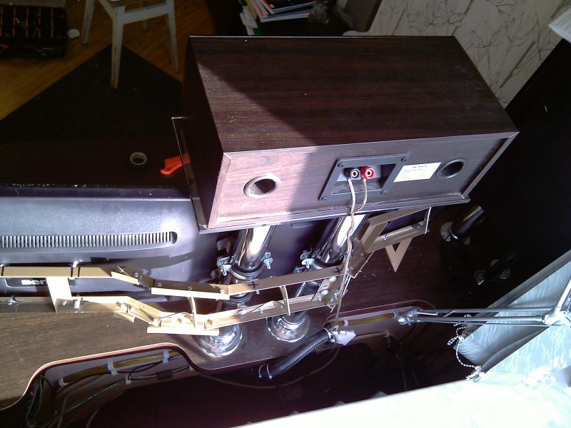

Захотелось расширить своё рабочее пространство, естественно виртуальное.
Т.к. у меня к этому моменту уже был монитор Ful-HD 24", пришлось искать такой же. Поиски увенчались успехом, и при том очень быстро - поехал и купил в первом же магазине. Но купить - это 10% проблемы...
А как теперь всё это разместить на столе? Один монитор у меня висел на стойках, на которых выше полка с колонкой,
(не нашёл снимка лучше, пардон...)
следовательно, нужно было придумать как подвесить рядом второй монитор.

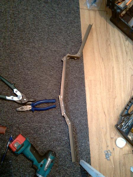

И стал думать ка кже рядом и под определённым углом ещё разместить два монитора. В голову пришла идея уголков (порожков), которые крепятся на пороги, перепады пола и пр.
Пошёл в строительный, кпуил 3 по 0.9 м этих уголков, обжимные кольца с навареными гайками и уплотнительными резинками (для того, что бы не сверлить хромированные стойки), притащив всё домой, принялся за работу:
Вот, что в итоге получилось:
Сзади не сильно красиво, да и не нет необходимости там быть красивому всему.
Мониторы повесил, выровнял, подключил, провёл проводку. ЗАтем все швы на раме пролил цианоакрилатом, просушил и сверху темосоплями залил кажды шов, для большей жёсткости в местах изгиба.
Мониторы подключены по технологии AMD Eyfinity, т.е. два монитора считаются одним большим с общим разрешением в 3840х1080.
Работать - много пространства, много окон, а соотвественно и информации - всё стало быстрее и удобнее. Фильмы смотреть - одно удовольствие - широкоформатный экран в 48" . Играть - тоже не плохо, но грань между мониторами отвлекает от стрелялок и бродилок, на гонках и стратегиях - не мешает практически.
В общем, очень доволен тем, что получилось:
