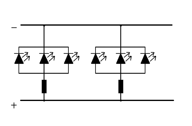

Ещё попрошу нацарапать мне тут схему подключения диодов, и откуда удобнее всего запитыватся.

Примного благодарен, а то я подумал что в клаве есть откуда запитатся поетому и спрашиваю.
Светляки все в одну цепочку последовательно соеденять? :twisted:

Лутше соеденять паралельно - надежней будет, чуть пожже нарисую примерную схему.

вот схема которая отлично подойдет для устновки в клавиатуру - на каждие 3-5 светодиодов будет стоять резистор - чтоб не ставить на каждый отдельно и захламлять ими клавиатуру :D но и не ставить 1 резистор на 30-50 светодиодов - ибо есть шанс что светодиоды от такого перегорят раньше времени ,а резистор перегреется и проплавит в клавиатуре дырку (да они могут) :gigi:
