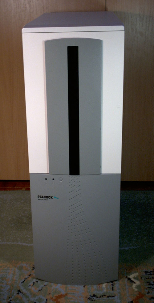

В здешней теме будет публиковаться мой ворклог посвященный классическому моддингу: один из некогда культовых корпусов, Peacock Procida будет подвергнут многим простым, но качественным модам и переделан для установки в него системы водяного охлаждения Thermaltake BigWater 745.

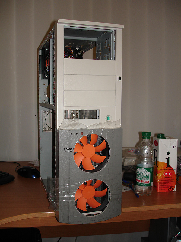

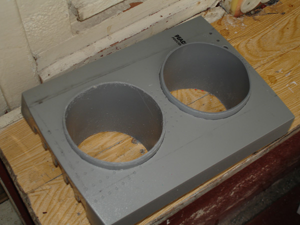

Отверстия под блоухолы вырезаны, через них виднеються вентиляторы на радиаторе СВО, скотч на передней панели еще не снят, на нем были приелеены шаблоны.

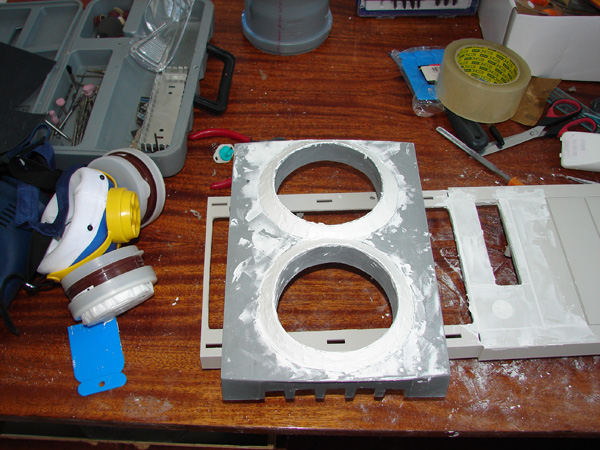

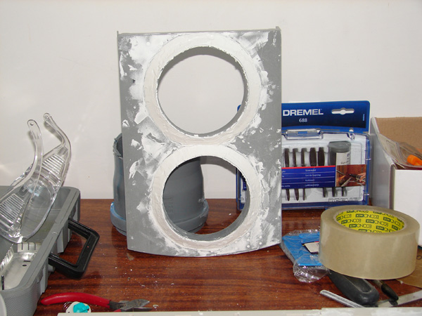

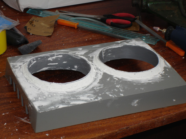

Блоухолы решено было зделать опрятными - для этого установили пластиковую трубу, купленую в строительном супермарките.

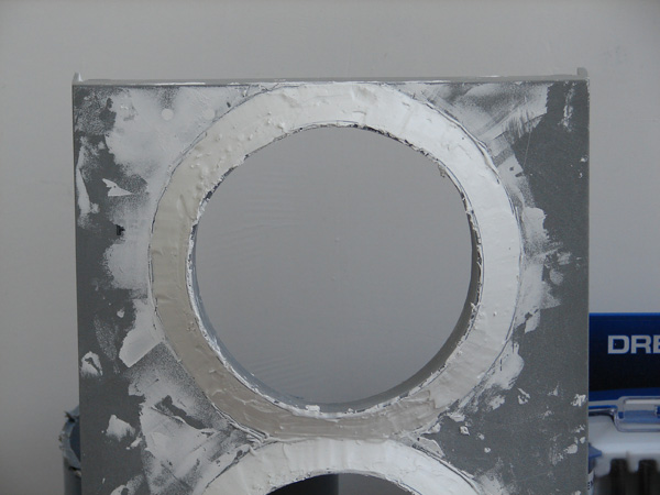

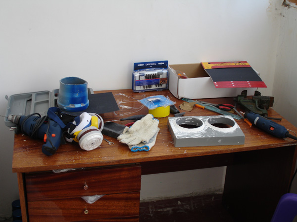

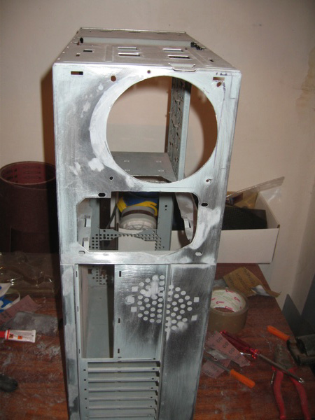

Методом последовательного нанисеня наносим очень много слоев шпаклевки - занимает опасно много времени =)

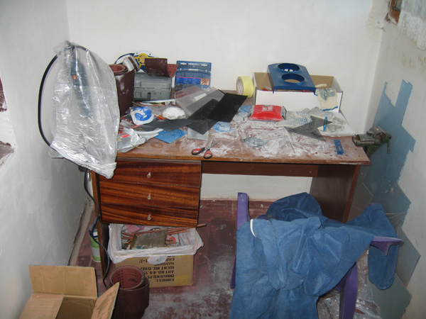

Просто рабочае место ;)

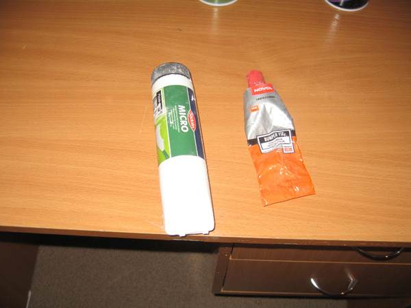

Шпаклевка которую я юзаю - та что слева первоначально предназначалась для работы по дереву , а та что справа для бамперов ;)
Замешваем бамперную епоксидную шпаклевку
Результат заделвания стандартного дебильного отверстия под вентилятор с помощу шпаклевки для бамперов - помойму очень неплохо!

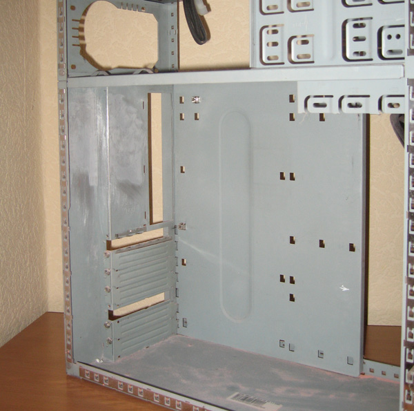

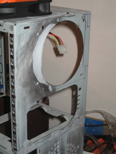

Вид изнутри, в дальнейшем шасси корпуса будет окрашен черной матовой краской....

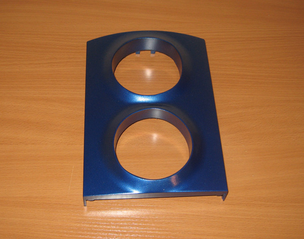

Блоухолы на передней панели после нескольких слоев шпаклевки.
Также юзаем шпаклевку на месте для стандартной кнопки включения.

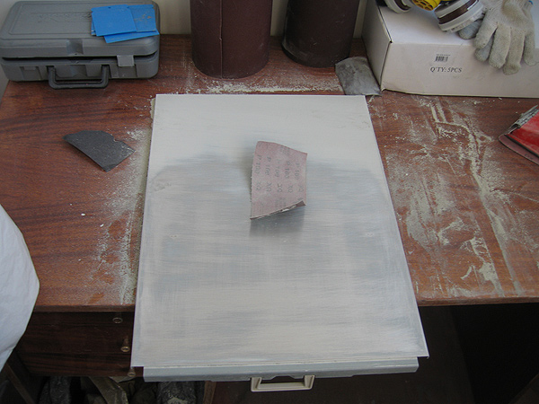

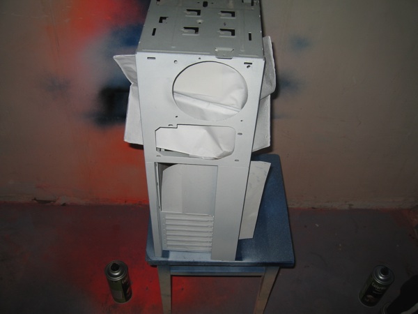

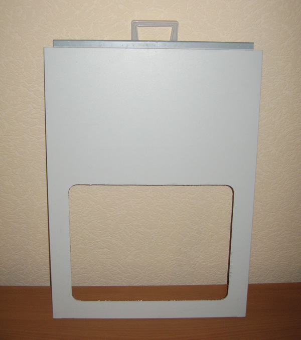

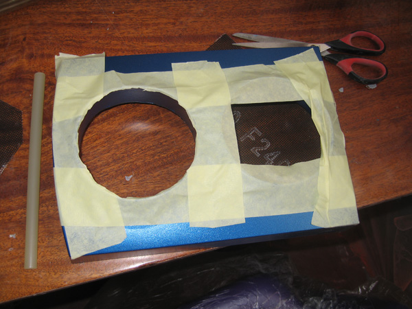

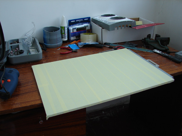

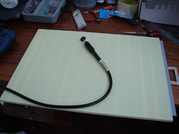

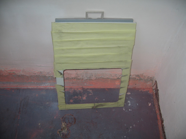

Боковая стенка заклеяна малярным скотчем - будем резать окно ;)
Первое окно вырезано! В дальнейшем будет вырезано еще несколько.
Выглядит очень неплохо - но требует финишной доводки.

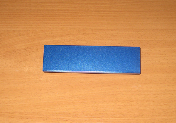

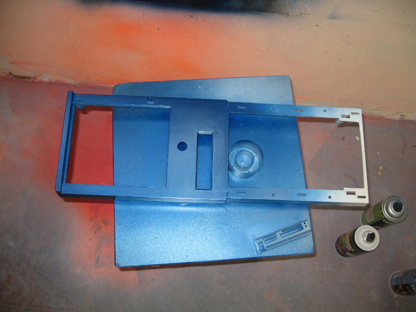

Синий металик и белая грунтовка .

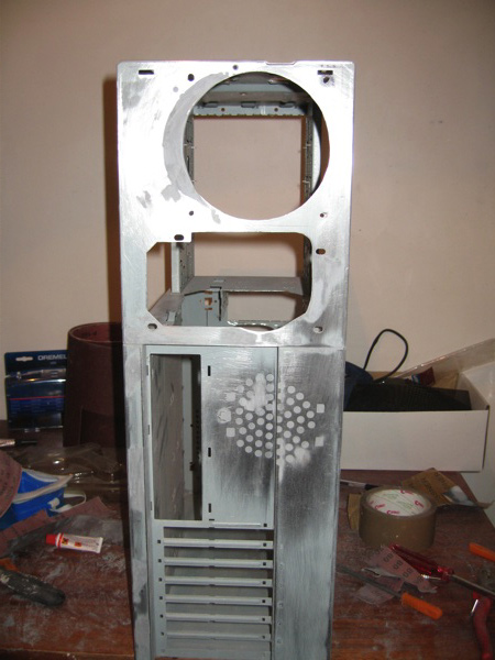

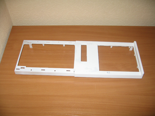

Зашпаклеваная передняя панель.

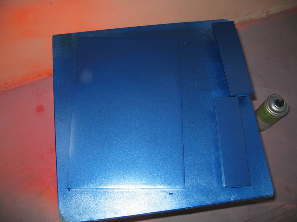

Окрашваем дверцу и две 5 дюймовых заглушки

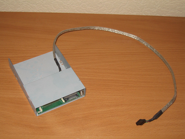

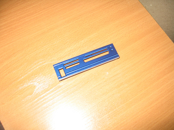

Кардридер который я заюзаю в проекте, его передняя панель снята и будет окрашена.
Передняя панель кардридера окрашена.

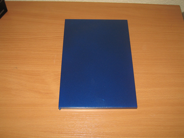

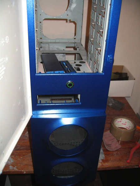

Дверца в синем металике!
А вот и нашы блоухолы после многих часов шпаклевки-шлифовки-грунтовки-покраски, как говорят бит-тековцы - АйКенди =)

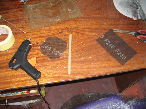

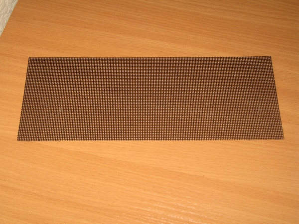

Сетка которой будут закрыты блоухолы
Изображение :)

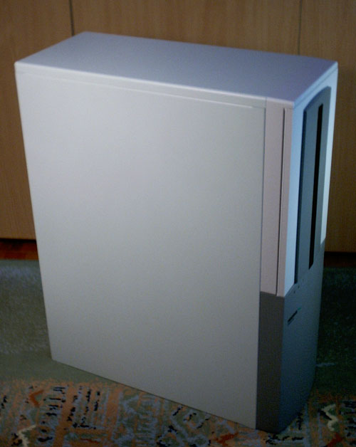

Фото из архивов КГБ, очень боян для тех, кто не в теме.

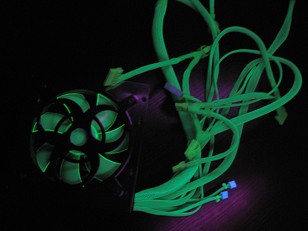

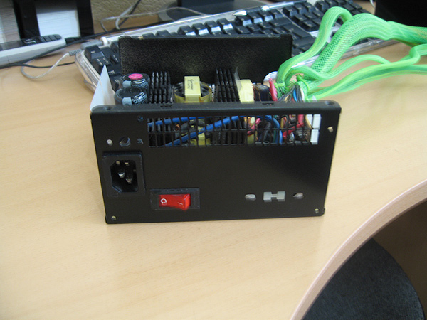

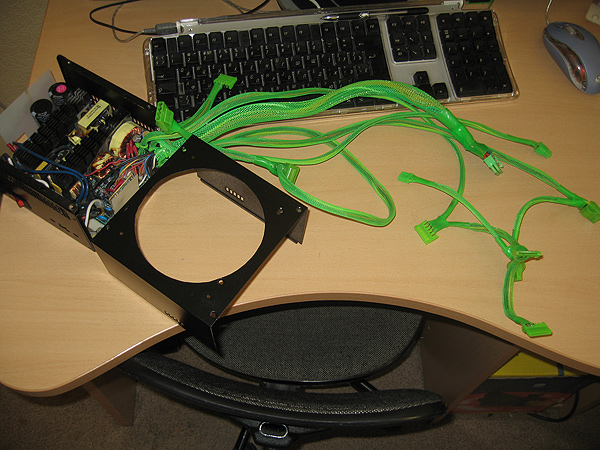

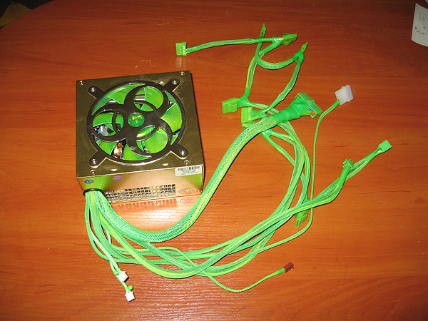

Дело было вечером, решили замодить БП для проекта :)
Сделано:
- приказавший долго жить блоувер был заменен на уф-активный зеленый вентилятор
- прорезано отверстие для вентилятора
- провода БП зараундены, разъемы - заменены на уф-активные
Осталось:
- перекрасить в черный матовый цвет
Вот он же под УФ-лампой:

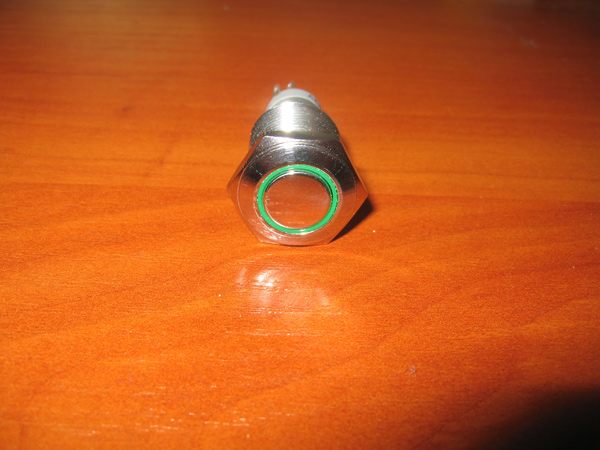

Начали красить переднюю панель, предварительно вырезан отверстие для будущей кнопки

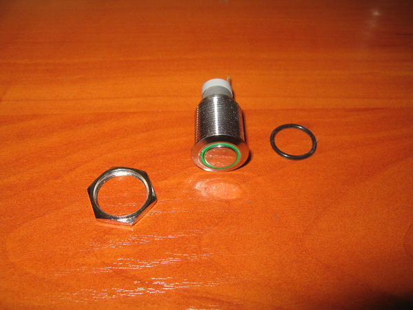

А вот и сама пресловутая кнопка за 9 евро

Так в этой кнопке ничего особенного и нет - просто симпатичная , типа "антивандальная" кнопка с светодиодной подсветкой :)

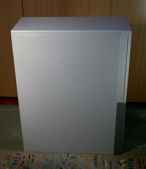

Пост Ежа, фотки Ника, текст и редакция Колпака))):

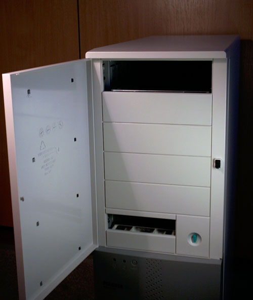

На данном опубликованном этапе я практически закончил переднюю и заднюю панели корпуса. На первом фото примерочная установка на шасси. Дверца слишком уныла,поэтому скорее всего на ней будет накладка из плекса.
Та самая антивандальная буржуйская кнопка и непокрашенная изнутри дверца)

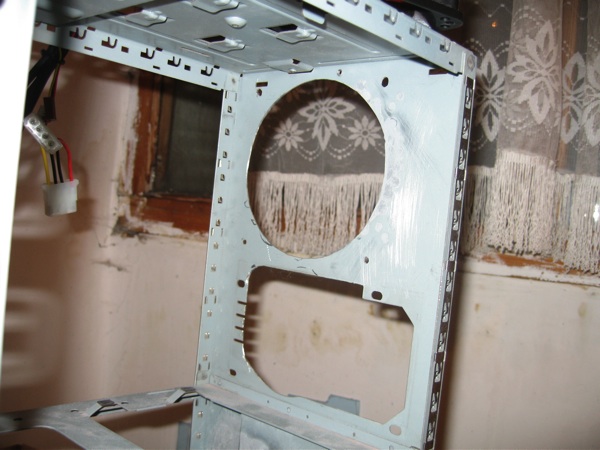

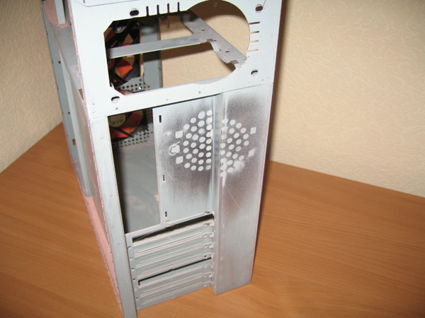

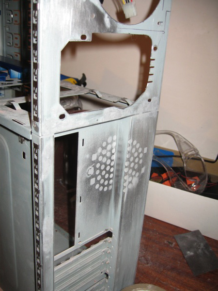

Заделаны ущербные дырки в задней панели
Изменено отверстие под БП
Инсайд
Аутсайд, последнии штрихи шпатлевки

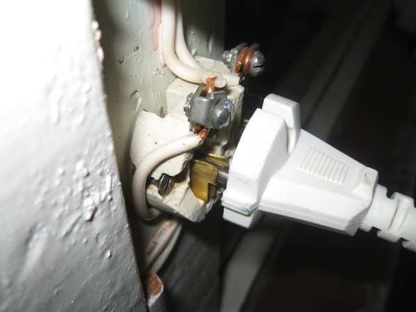

Кастом розетка в офисной мастерской))
Тестовое грунтование для отлавливания багов

Ну наконец то обновка. Эх красивый цвет всетаки, а в чем такая дикая необходимость передвигать дырку кулера?
 Заголовок сообщения: Re: Project Back-2-Basicz
СообщениеДобавлено: 21.11.2008 00:50
Там отверстие перенесено для нормального крепления радиатора 120 мм и его нормального обдува.

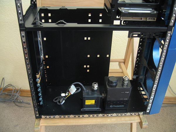

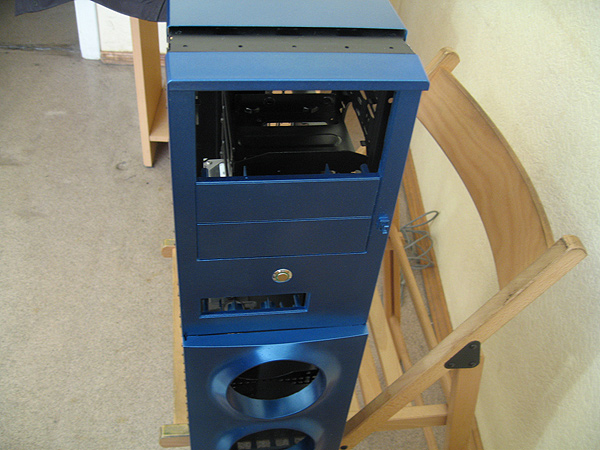

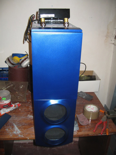

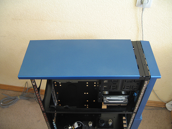

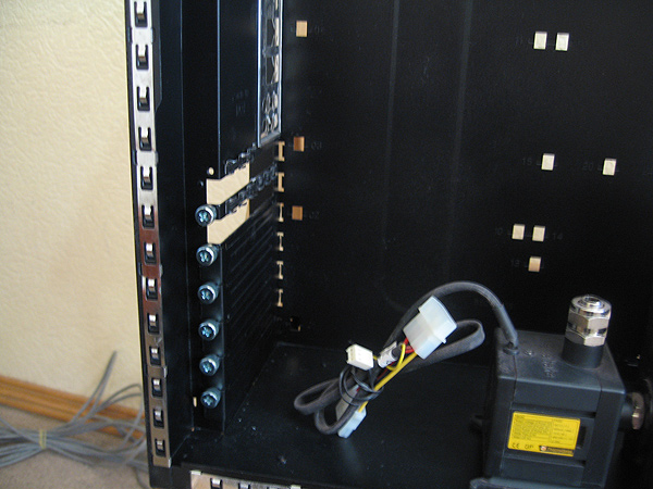

Черное шасси, прицепили тестово морду и верх

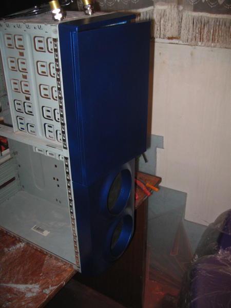

Морда
Кастомная корзина для винчестеров на базе Thermaltake iCage. Собственно, часть стоковых 5,25 портов были вырезаны. На их место прикручена новая корзина.
Будущая помпа, пыльное днище и "барашки"

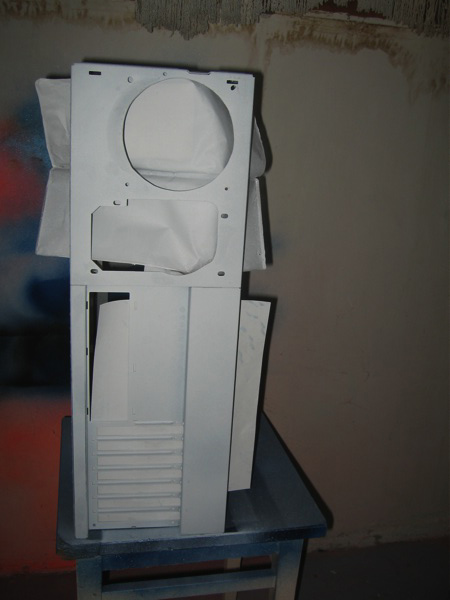

БП окрашен

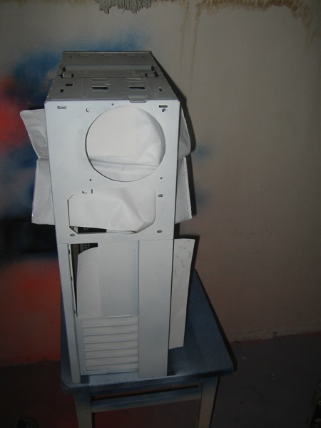

Подготовка одной из стенок к покраске
