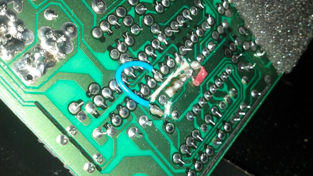

К примеру, энтузиаст с лаконичным псевдонимом «C» решил воспользоваться компьютерным БП для питания своего 3D принтера, сделанного по проекту reprap, но в процессе использования столкнулся с проблемами спонтанного выключения компьютерного БП при работе 3D принтера. После нескольких проверок, энтузиаст C понял, что в выключении БП, скорее всего, виноват его контроллер, вырубающий блок питания при локальных всплесках нагрузки и сопутствующих ей просадках напряжения ниже стандартных значений (БП ведь был из дешевых ;)). С такой же проблемой часто сталкиваются и при подключении мощных аудио усилителей к компьютерным БП, решение проблемы также известно: отключить защиту от просадок напряжения и/или превышения силы тока.
Для решения проблемы, энтузиаст C попросту нагуглил (или бинганул :)) технический паспорт (datasheet) контроллера, который использовался в его БП и вычитал варианты отключения защиты. В его случае все оказалось просто — достаточно было закоротить пару ножек контроллера на землю. Стоит заметь, что БП не стал пожароопасным после отключения защиты, так как в нем остался плавкий предохранитель, а энтузиаст C дооснастил БП еще несколькими предохранителями требуемого номинала.

- Простая модификация
