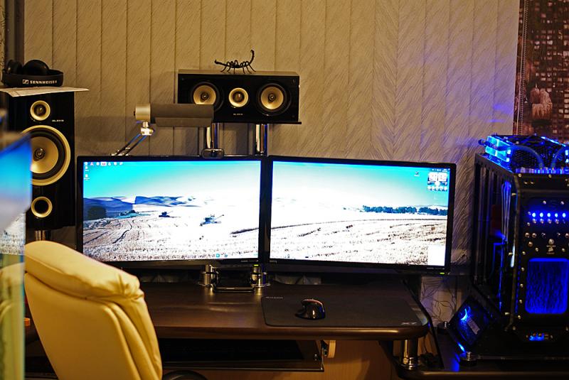

Всем доброго времени суток!
Задался уже давненько вопросом. Имею двухмониторную систему (хотелось бы правда расшириться ещё парой другой мониторчиков...). Но, вот в чем вопрос. У всех мониторов (даже с самыми тонкими рамками), эти самые рамки составляют порядка 2-2.5 см (в сумме от двух мониторов стоящих бок о бок). МАтрица со всей начинкой запакована в метллическую раму, которая по размеру не многим меньше размеров рамки у корпуса монитора.
Вот собственно вопрос: А можно ли эту самую металлическую рамку убарть\резануть дремельком до состоянии 1-2мм?
Мониторы патрашить жалко не зная возможности этого. Может, люди работающие, скажем, в комп. сервисах подскажут возможно ли это вообще?
Кто что думает?!
А то рамка широкая... иногда капает на нервы...
