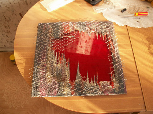

Врезаем окно
Форма окна, как я уже говорил, уж точно не должна быть правильной. То есть прямоугольником, кругом, овалом и их производными тут не обойдешься. Надо что-то в духе кровавости. Пара часов рисования на бумаге и готово окно. Сочетание прямых и кривых линий уравновешивает геометрию окна, делая ее более интересной и необычной. Далее переносим контур на стенку корпуса.
Большие прямые участки вырезаем маленькой болгаркой с диском по металлу на 150 мм. Мелкие детали вырезаем дремелем, им можно, конечно, вырезать все, но для этого потребуется не малое количество кругов и времени. Закончив основную работу, берем наборы напильников и надфилей для обработки краев окна. Тут важно все делать аккуратно и не спеша, так как образовалось очень много острых углов, которыми легко пораниться. Доведя форму окна до идеальной, очищаем стенку для наложения грунта. До покраски можно и примерить вырезанный кусок оргстекла.

Завершение работ (окно и сетка)
В окно вставляем подготовленный красный 5 мм кусок оргстекла. Крепим его на любой универсальный клей или жидкие гвозди. Чтобы придать еще более устрашающий и зловещий вид корпусу на некоторые части крепим обрывки металлической сетки. Я взял сетку с ячейками 20*20 мм толщиной 1 мм. Она легко гнется и ей с легкостью можно придать любую форму. Шурупы, клеи и другие средства для крепления сетки я использовать не стал, так как при необходимости ее необходимо будет снять. Зацепив и загнув кончики сетки в любые выступы и отверстия, она прекрасно держалась. Дальше ставим в корпус на штатное место 80 мм вентилятор с красной подсветкой, а на дно крепим красную неоновую лампу. На этом корпус можно считать готовым.
