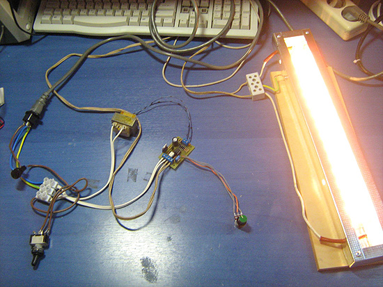

При желании такой нагреватель можно изготовить и самостоятельно — так и поступил энтузиаст электронщик Giorgos Lazaridis, который решил изготовить такой нагреватель своими руками, а заодно и написать соответствующий гайд чтобы другим энтузиастам было проще. В своем гайде по изготовлению нагревателя для акрила Giorgos Lazaridis использует части из списанного оборудования, например, нагреватель он взял из «убитого» фотокопировального аппарата (ксерокса), хотя подойдет и нихромовая нить или любой другой нагреватель подходящей формы. Для того чтобы иметь возможность регулировать нагрев, Giorgos использует самодельный регулятор мощности на основе микроконтроллера, который также рассказывает как изготовить. В общем, если вы в ближайшее время планируете использовать акрил в своих моддинг проектах, или уже используете, но хотите гнуть его более удобным способом, то данный гайд для вас.
